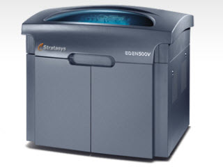

型号:Eden500V
价格:175万
成型托盘尺寸(阔x深x高):500 x 400 x 200 毫米
净成型尺寸(阔x深x高):490 x 390 x 200 毫米
成型分辨率:
  X 轴:600 dpi (42 μ)
  Y 轴:600 dpi (42 μ)
  Z 轴:1600 dpi (16μ)
精度:0.1 mm 典型值
打印模式(层厚) :可选High Quality (HQ) 高精度每层0.016 毫米 / High Speed (HS) 高速度每层0.03 毫米 / Digital Material (DM) 数码模式 (供Connex 使用)
可用成型材料:
支撑材料:FullCure705 支撑材料 - 无毒性类橡胶光敏树脂支撑材料,可以轻易的用WaterJet 水枪去除
材料盒(密封包装):3.6 公斤材料盒
  (350) 模型1 盒,支撑1 盒
  (260V、350V 及500V) 模型2 盒,支撑2 盒
喷射头:8 组单元
设备外形尺寸(WxDxH):1320 x 993 x 1200 毫米
设备重量:净重410kg
操作软件:Objet Studio,PolyJet Matrix 技术 (供Connex 使用)
输入格式:STL 和 SLC 文件
操作环境:温度18°C 至25°C 相对湿度30-70%
电源要求:110 – 240V 交流电源 50/60 Hz 7A 单相电源
网络连接:LAN - TCP/IP
兼容性:Windows XP Professional, Windows 7 (32-bit & 64-bit)
