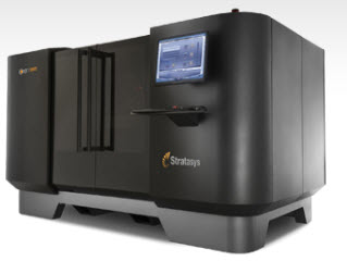

型号:Connex1000
价格:万
成型托盘尺寸(阔x深x高):1000 x 800 x500 毫米
净成型尺寸(阔x深x高):1000 x 800 x500 毫米(重量上限200公斤)
成型分辨率:
  X 轴:600 dpi (42 μ)
  Y 轴:600 dpi (42 μ)
  Z 轴:1600 dpi (16μ)
精度:0.1-0.3 mm 典型值
打印模式(层厚) :可选High Quality (HQ) 高精度每层0.016 毫米 / High Speed (HS) 高速度每层0.03 毫米 / Digital Material (DM) 数码模式 (供Connex 使用)
可用成型材料:
支撑材料:FullCure705 支撑材料 - 无毒性类橡胶光敏树脂支撑材料,可以轻易的用WaterJet 水枪去除
材料盒(密封包装):18 公斤材料盒,模型3 盒,支撑3 盒 可同时使用2 种不同模型材料
喷射头:8 组单元
设备外形尺寸(WxDxH):2800x 1800 x 1800 毫米
设备重量:净重 1950 kg
操作软件:Objet Studio,PolyJet Matrix 技术 (供Connex 使用)
输入格式:STL 和 SLC 文件
操作环境:温度18°C 至25°C 相对湿度30-70%
电源要求:240V 交流电源 50/60 Hz 32A 单相电源
网络连接:LAN - TCP/IP
兼容性:Windows 7 (64-bit)
