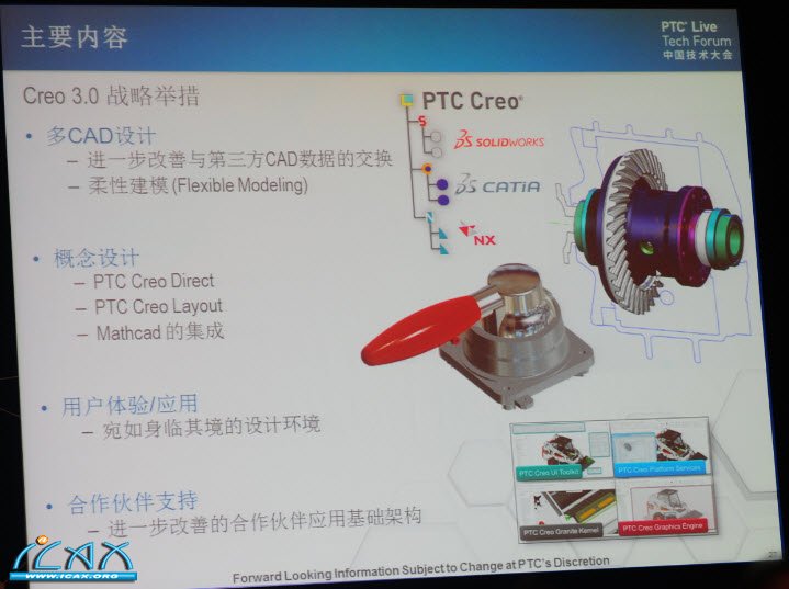

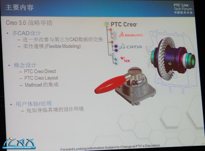

在大会现场,为大家介绍了 PTC Creo 3.0 新功能:
PTC Creo3.0战略举措:
1、多CAD设计:
  进一步改善与第三方的CAD数据的交换
  柔性建模(Flexible Modeling)
2、概念设计:
  PTC Creo Direct
  PTC Creo Layout
  Mathcad的集成
3、用户体验、应用:
  宛如身临其境的设计环境
4、合作伙伴支持:
  进一步改善的合作伙伴应用基础架构

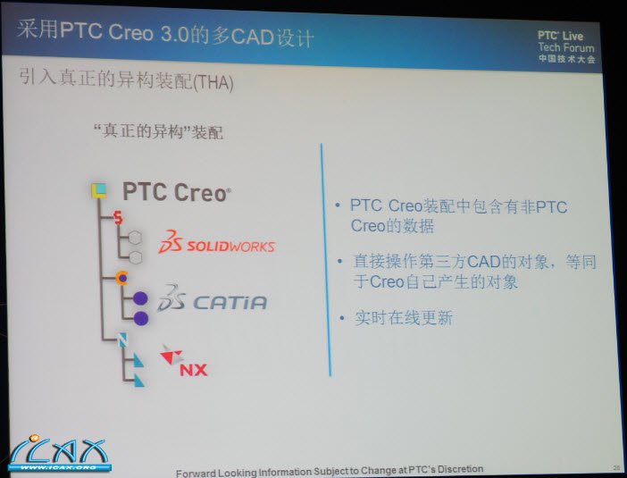

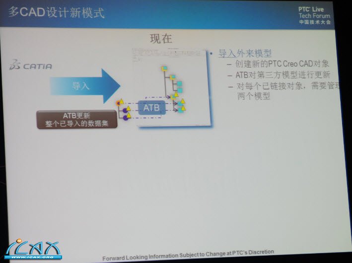

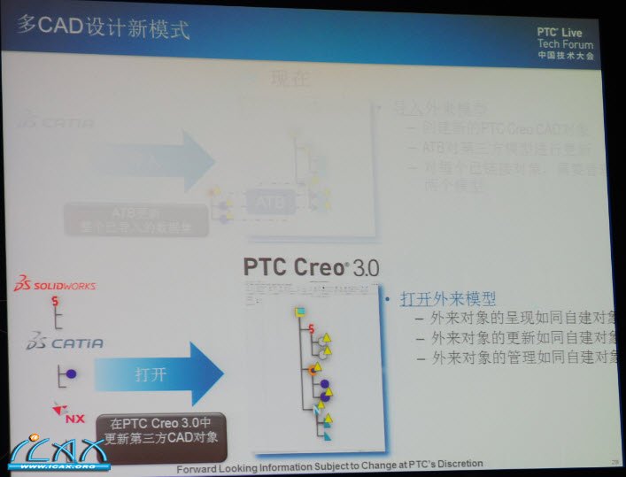

PTC Creo 3.0 新功能:
采用PTC Creo 3.0的多CAD设计
引入真正的异构装配(THA)
  PTC Creo装配中包含有非PTC Creo的数据
  直接操作第三方CAD的对象,等同于Creo自己产生的对象
  实时在线更新
