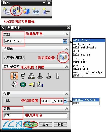

②   创建刀具:当用户针对模型做编程的时候,必须要有刀具才可以计算刀轨,是不可缺少的选项。刀具的类型有多种,如端铣刀、球头刀、面铣刀等等。虽然刀具有不同的类型,但创建刀具的操作步骤是相同的。下面以生成一把直径为12毫米的平底铣刀为例,创建刀具的步骤如下图1-9所示:
步骤1:在插入工具条里点击创建刀具图标 ,然后弹出创建刀具对话框。
步骤2:指定CAM设置类型为“mill_planar”。单击右边“▼”符号可以转换不同的类型
图1-9创建刀具
步骤3:指定刀具父级组;接受默认选择为“CENERIC_MACHING”,一般情况下,不应选择“NONE”作为刀具的父级组。
步骤4:刀具命名为“jmsk_em_d12”。注意输入名称不能与存在的任何加工对象名称相同。

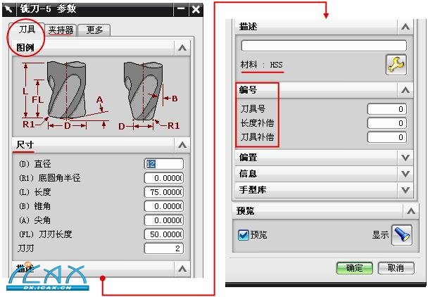

步骤5:单击确定按钮,系统将弹出“铣刀-5参数”对话框如图1-10所示;刀具类型不同,则刀具参数对话框也有不同。
图1-10刀具参数
“尺寸”位置就是定义刀具直径、长度、锥角等参数选项,用户可以输入各种参数定义不同的刀具(如有:平底刀、圆鼻刀、球刀、平底锥度刀、圆鼻锥度刀)。一般情况下,刀具长度不参与计算刀轨的刀具定位点位置,但加有“夹持器”一起计算刀轨的时候,系统将会使用长度参数来检查刀轨是否发生碰撞现象。
“编号”位置是设置刀具号与补偿寄存器号。定义刀具号主要是跟数控机床的刀库相关,如机床没有刀库的话,那么刀具号就没有意义;相反,机床有刀库的时候,用户就要用刀具号来区别刀具所放置刀库里的位置,该刀具号应与刀具在数控机床刀库转盘的刀槽编号一,同时也应该设置长度补偿的地址寄存器号,一般地寄存器号与刀具号相同。
由于其他选项参数对计算刀轨没有影响,固不在详细介绍,选项卡中的常用参数都为默认值。还有“手型库”的选项,我们会在最后章节详细介绍,主要是用来定义刀具库的。
