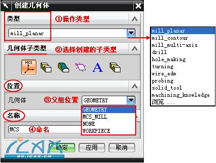

在插入工具条里点击创建几何体图标 ,弹出【创建几何体】对话框,如图1-11所示。选择不同的类型设置,则几何体的子类型也不同。下面就创建“mill_planar”类型的机床坐标系【MCS】与加工几何体【WORKPIECE】作为介绍。
图1-11创建几何体
步骤1:选择类型“mill_planar”→几何体子类型 →位置选择“GEOMETRY”→名称为“MCS”→确定。此时弹出【MCS】对话框,如图1-12所示。它允许用户定义机床坐标系的方位和安全平面位置。
