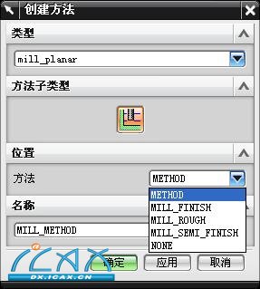

创建加工方法
④        创建加工方法:允许设置部件余量、公差、进给和速度、刀轨显示等参数,这些参数可以向下传递给组或加工操作。随着CAM设置的不同,加工方法级所包含的参数也有所不同。一般情况下,用户可以直接利用默认的加工方法组进行组织操作,如遇特殊加工工艺要求,用户可以创建新的加工方法用来组织操作。一般加工方法分为粗加工、半精加工、精加工三种类型,而在加工模板里所默认了这几种加工方法组,通用都是使用默认的方法组,不需要再作创建加工方法组了。在操作航行器加工方法视图里有默认的方法组,如图1-15所示。
图1-15加工方法组                                             创建方法对话框
