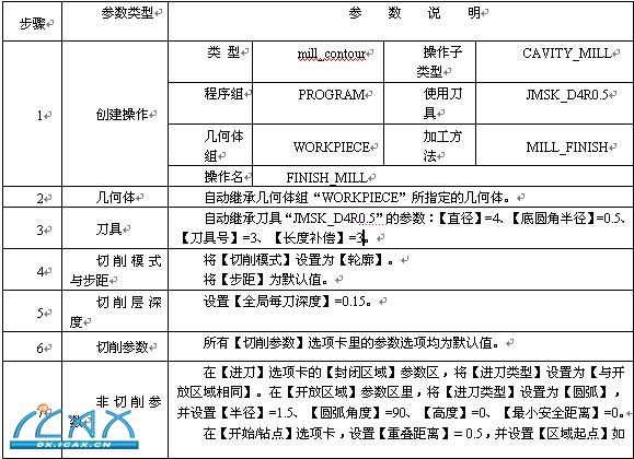

对于此模型的加工,操作完粗加工与半精加工之后,最后需要对此模型作精加工。由于其他的加工方法还没学习,对于此模型的精加工操作仍然使用【型腔铣】操作来完成。创建精加工的步骤如下表4-5所示:
表4-5创建型腔铣精加工操作

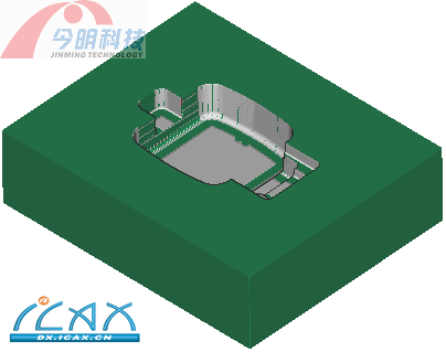

按上表操作步骤,最终精加工此模型的侧壁,模型里底平面的位置在此没有作精加工,只因此章节只为介绍【型腔铣】操作,如想精加工出来,可以使用【面铣削】操作来完成。把所创建的所有操作全选一起作【可视化刀轨】,结果如图4-21所示。
图4-21 最终模拟结果
