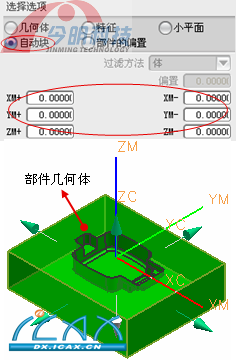

⑵.指定加工几何体
在操作导航器几何视图中,双击节点进行编辑,弹出【铣削几何体】对话框,〖指定部件〗为模型工件,〖指定毛坯〗为毛坯材料,毛坯材料使用“自动块”,跟部件几何一样大小。所定义的几何体如图4-3所示。
图4-2 加工坐标与安全平面                            图4-3指定部件和毛坯几何体
