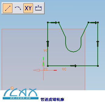

轮廓线:用于创建一系列相连的直线和/或线串模式的圆弧;即上一条曲线的终点变成下一条曲线的起点 。

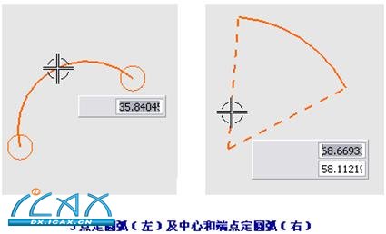

圆弧:用以下任一种方法创建圆弧:

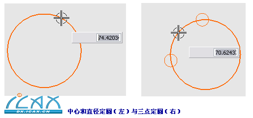

:可以用以下两种方法之一创建圆:
