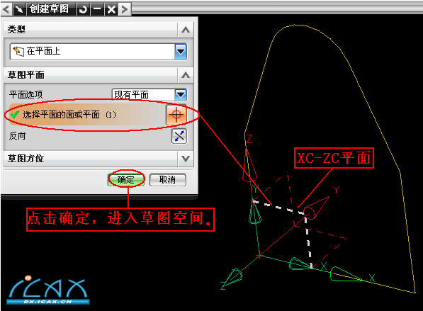

步骤一:选择菜单插入→草图 ,选取XC-ZC平面作为草图放置面,进入草图空间。

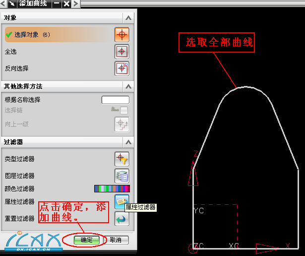

步骤二:点击添加现有曲线 工具,添加所有曲线到草图中。

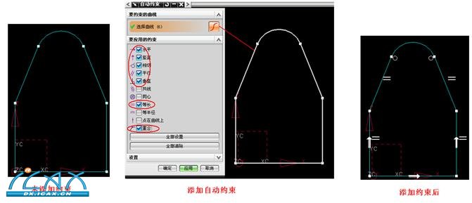

步骤三:选取显示约束 工具,添加的曲线不带任何约束。点击自动约束 工具,添加相应的几何约束。

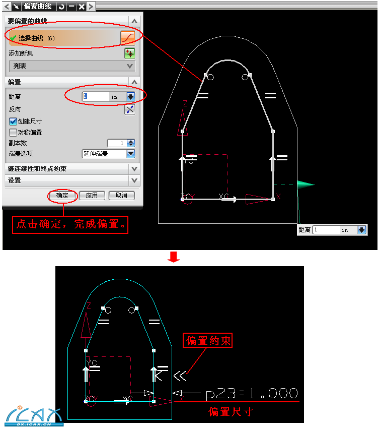

步骤四:选取偏置曲线 工具,偏置曲线,输入距离为1 in。
