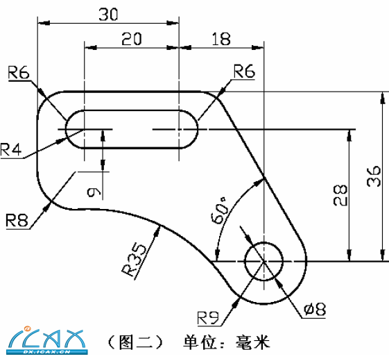

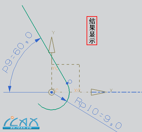

按下图所示,创建草图轮廓。点击新建,输入文件名为sketch,确定后进入建模。

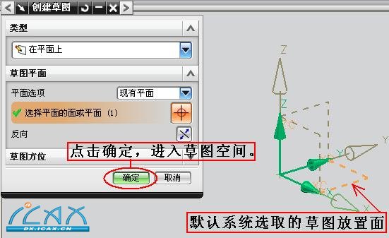

步骤一:选择菜单插入→草图。弹出如下对话框,点击确定进入草图空间。

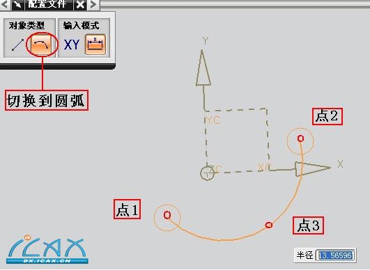

步骤二:在草图空间左上方,系统默认激活了轮廓线工具。切换到圆弧,在屏幕上定义三个点,创建圆弧。

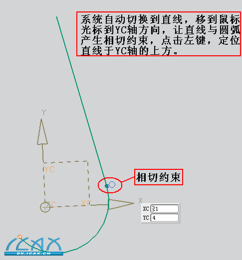

步骤三:当切换为直线后,创建一条与圆弧相切的斜线,按中键结束操作。

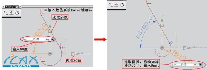

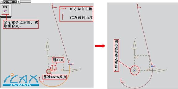

步骤四:点击约束 工具, 约束圆心在基准CSYS的原点上。并用自动判断尺寸 约束斜线与XC轴为60度,按中键结束操作。(创建草图时,建议做一部份约束一部份。)
几何约束定位圆心
自动判断尺寸约束
