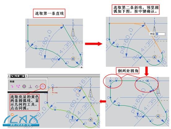

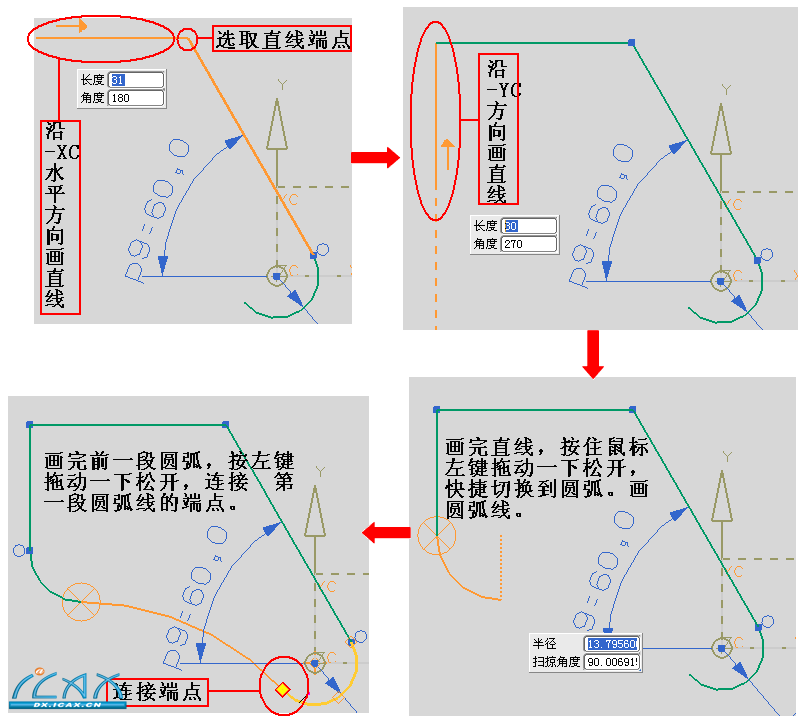

步骤五:点击轮廓线 工具,选取斜线的端点,创建沿-XC方向的直线及-YC方向的直线与圆弧。(画线时,尽量与图纸上的外形相似。)
步骤六:点击约束 工具, 约束最后一个圆弧与第一个圆相切。并用自动判断尺寸 约束①、②、③、④、⑤个位置尺寸。结果如下图示。
步骤七:点击圆角 工具,倒图形上方的两拐角为R6的圆角。

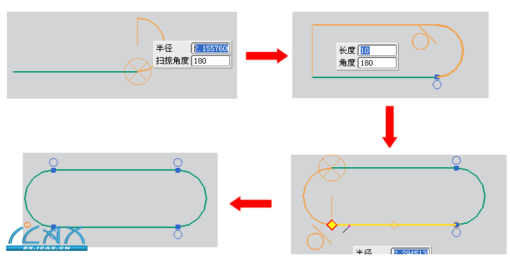

步骤八:点击轮廓线 工具,画内部细节部分的键槽形状。
