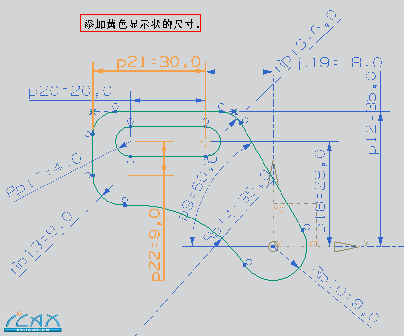

步骤九:添加键槽形状的定位尺寸约束及几何约束。
步骤十:删除48mm,19mm的尺寸,添加30mm,9mm尺寸。如下图

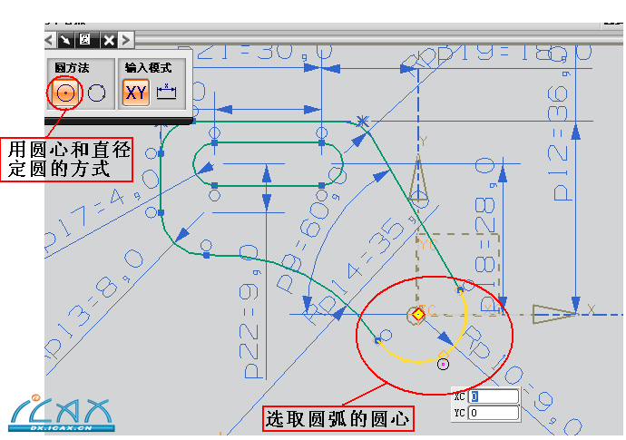

步骤十一:画直径为8mm的圆。点击圆 ,选取第一个圆弧的圆心,拖动鼠标创建圆,并标注尺寸。

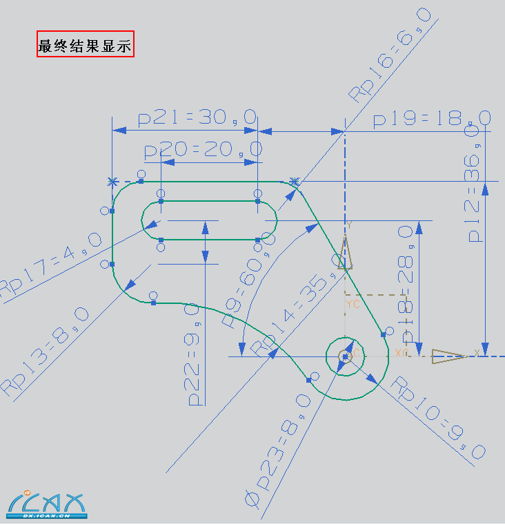

步骤十二:点击完成草图 工具,退出草图空间,返回建模,并保存。
