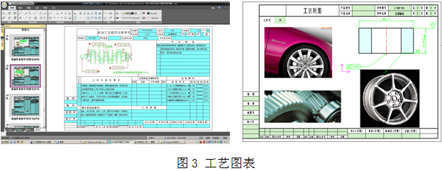

1. 工艺图表
CAXA工艺图表是工艺编制的主要工具,支持各种工艺类型(机加、装配、钣金、铸造、热处理、焊接、涂装防锈等)的工艺设计。
1) 工艺卡片填写与编辑:遵循“所见即所得”的填写方式,用户不仅可以自己定义表格、填写表格,而且还可以拷贝粘贴Word、Excel等软件的数据;并且提供各种特殊工程图形符号的直接填写,可以对卡片中的文字字体、字号、颜色以及文字对齐方式进行编辑和修改。
2) 内置CAD平台:工艺图表内置CAXA电子图板这一CAD平台,可充分利用现有CAD系统的图形文件,如DWG、DXF、EXB等文件的输入;轻松绘制和编辑各种工艺简图、工序图;提供工艺简图中需要的定位夹紧符号库等。
3) 智能双向关联填写:工艺过程卡片上的内容与相应工序卡片上的相关内容可以双向自动关联;可一次完成所有卡片公共项目的填写,使整套工艺规程的公共信息自动关联更新。
4) 典型工艺的借用:充分遵循知识重用与再用思想,用户可利用查询功能,查找以前的典型工艺,并可以方便地重用这些卡片上的全部内容或部分内容。
5) 支持图片的插入:可通过插入图片方式插入多种格式的图片,例如JPG、BMP、TIF等格式。将原本需要手工绘制的图形及说明内容简洁生动的呈现给用户,大大降低了工艺人员绘制图纸繁重的工作量。
6) 工艺知识库:通过工艺知识库对工艺术语、典型工序、设备、工装等工艺知识和资源进行有效管理,在工艺设计时可以直接使用这些工艺知识和资源;允许用户自由扩充、定制自己的知识库;
7) 工艺模板库:提供各种通用的标准卡片模板库和多种实用工具,用户可快速灵活的将卡片进行组合并加以利用,使卡片的定制更加简单、方便。
8) 支持多种方式的打印:可以通过单张打印、排版打印及批量打印功能,对填写的工艺卡片进行方便快捷的绘图输出,使用户更加方便的批量打印多套工艺规程。

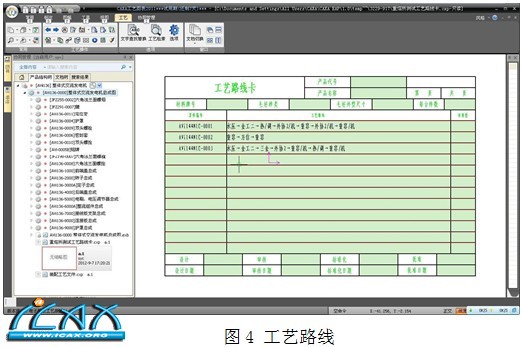

2. 工艺路线
在工艺BOM上通过交互的方式对所选的零部件编制工艺路线,编制工艺路线时可以将所选零部件及其以下的产品结构数据带入到工艺路线中;编制好的工艺路线入库后可以在相应的零部件节点下挂接工艺路线数据;工艺路线数据可生成各种汇总统计报表。
