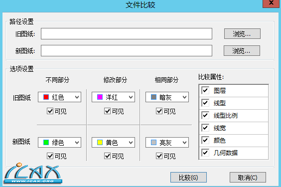

1、 增加文件比较功能:在工具菜单下点击“文件比较”按钮启动,选择新旧两个图纸文件,设置比对参数后点击“比较”按钮,可以将两个文件的图层、线型、线型比例、线宽、颜色、几何数据等参数的不同部分、修改部分、相同部分按不同颜色显示出来。

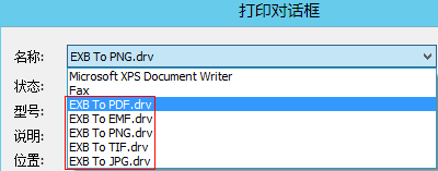

2、 增加打印输出PDF/EMF/PNG/TIF/JPG文件功能:点击“打印”按钮后在打印对话框中选择如下5种打印机,设置打印参数后再点击“打印”即可保存为对应格式文件。
