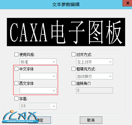

12、 增强“文本参数编辑”功能:选中文字后,支持修改中文字体和西文字体。
