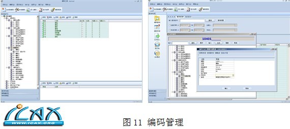

12. 编码管理
编码管理分为编码规则定义和编码生成两部分。规则定义用来描述编码生成的方法,编码生成是根据已定义的规则,自动生成编码。
编码规则定义
可以根据企业的编码规则进行规则的定义。可以增加多条规则,对于任一规则可以增加规则组成字段,对于字段的属性可以进行定义,如字段名称、段长度、字段类型、默认值等。每一码段都支持隶属码和流水码的定义。
编码生成
各种产品、零部件等物料,均可以实现自动编码生成。同时,对于图号等的生成也可以通过编码模块实现,并建立图号和编码的一一对应关系。
