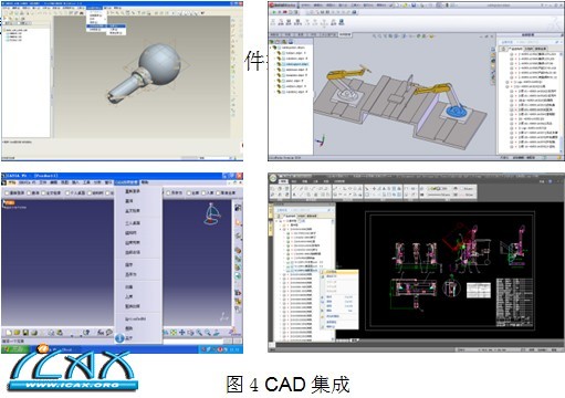

CAXA 协同管理PDM系统提供与多种CAD的集成,集成的功能主要包括信息提取、在线操作和浏览等。
信息提取:从二维图纸的明细栏中提取基本信息;从三维模型中提取模型数据以及模型文件之间的关联关系。
在线操作:在CAD的系统菜单中增加协同管理的操作菜单,内容有登录、数据查询、保存、入库、出库、取消出库、发布、归档等常用操作。
浏览:提供浏览CAD文件的组件,浏览组件提供放大、缩小、局部放大、全部图形显示等功能。

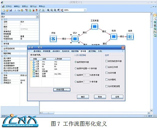

CAXA协同管理PDM系统的工作流平台基于国际标准组织WfMC的XPDL2.0标准进行开发,同时又根据产品数据管理的需求进行扩展实现。

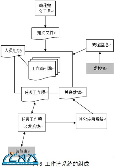

工作流是将任务工作项按照规定的路线在参与者之间进行传递的自动化系统。它由流程定义工具、工作流引擎、任务工作项收发系统、流程监控等四部分组成,如图6所示:
流程定义工具产生定义文件,在定义文件中,它描述了任务工作项的流转线路图,整个流转线路图由节点和转移线构成,在节点里规定了参与者及规则。转移线规定了任务工作项的流转方向和过滤规则。工作流引擎根据定义文件将任务工作项进行流转,它将任务工作项发送到参与者的工作列表中,任务工作项收发系统从工作列表中检索任务给参与者,同时任务工作项收发系统也将参与者提交的任务发送给工作流引擎,从而触发工作流引擎将任务向下个节点流转。流程的参与者可以是企业的各个部门的人员,也可以是其他的应用系统或者设备。流程管理者通过流程监控系统监视引擎的流转,它可以随时查看某个流程的运行情况。
