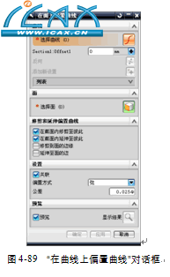

依次选择主菜单上的“插入”→“来自曲线集的曲线”→“在面上偏置”命令,或者单击“曲线”工具栏上的“在面上偏置曲线”图标按钮,系统弹出图4-89所示的“在面上偏置曲线”对话框。

1.曲线
1)“选择曲线”图标按钮:单击该图标按钮可以选择要在指定面上偏置的曲线或者边。
一旦选择了曲线,软件便会根据选择意图规则来自动判断面,然后用偏置值更新“列表框”中的当前截面。
在列表框中的偏置项的格式如下:
Parameter Value Expression
Section1:Offset1 1 p3=1
如果想更改截面的偏置值,则可以通过拖动图形窗口中的偏置手柄,或者在对话框的数据框中输入一个值或表达式。
2)Section 1: Offset 1
此选项的中文意思是“截面1:偏置1”,在此选项的文本框中可以将“偏置值”指定给“列表”下拉列表中高亮显示的截面。
3)反向
“反向”图标按钮:单击此图标按钮可以改变曲线的偏置方向。如果要反转截面中所有曲线的所有偏置,则请右击列表框中的截面,系统弹出图4-90所示的右键快捷菜单或者在图形窗口中的偏置手柄上右击,并选择“反向所有方向”命令。
4)添加新设置
单击“添加新设置”图标按钮可以向列表框中添加新的偏置集。
5)列表
列表框:此列表框中显示的是已经确定的截面偏置选项,如果右击列表框中的选项,则会弹出图4-90所示的快捷菜单,可选择以下命令对该截面偏置选项进行操作。
 移除:删除高亮显示或选定的“截面:偏置”或截面。
 反向:反转选定“截面:偏置”的方向。当使用该选项选择一条偏置曲线或边缘时,仅该特定偏置曲线或边缘的偏置方向反转。
 反向所有方向:反转选定截面的“截面:偏置”的方向。选择此选项时,截面的所有偏置曲线和边会反转其方向,放置在截面的对侧。反转方向时,偏置值不更改。
 向截面添加偏置:将其他偏置曲线添加到列表框中。
提示:右击图形窗口中的偏置手柄和截面锚点时,也可以访问含有以上命令的快捷菜单。
