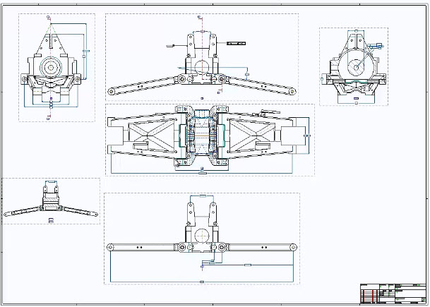

可导入在 PTC Creo Elements/Direct Modeling 或 PTC Creo Elements/Direct Drafting 中创建的 2D 绘图。
用户界面位置:单击“文件”(File) ▶ “打开”(Open) 然后在“类型”(Type) 框中, 选择 Creo Elements/Direct (.bdl, .pkg, .sdp, .sda, .sdac, .sdpc) 或 Creo Elements/Direct Drawing (.mi, .bi, .bdl)。
可从 PTC Creo Elements/Direct Modeling 或 PTC Creo Elements/Direct Drafting中直接导入 2D 绘图,例如具有两个页面的绘图。单击“文件”(File) ▶ “打开”(Open),可在“类型”(Type) 框中选择打开 PTC Creo Elements/Direct 绘图 文件,例如 .mi 或 .bdl 文件。如果打开的是 .mi 文件,“导入 MI”(Import MI)  对话框将打开,其中包含用于控制导入的附加选项。在“页面”(Sheets) 下,可查看两个页面。例如,可单击“导入关联尺寸”(Import AssociativeDimensions) 复选框来导入这些尺寸并测量已导入 2D 几何的实际长度。在 “属性”(Properties) 选项卡中,可映射“颜色”(Colors)、“层”(Layers)、“线 型”(Line Fonts)、“剖面线型”(Hatch Line Fonts) 和“文本字体”(Text Fonts),并可通过单击“保存映射”(Save Mapping) 来保存这些更改。可修改所有已导 入的 2D 几何和注释。如果向已导入绘图中添加了某个页面,则也可修改此页面的 2D 几何和注释。借助此新功能,可利用并重新使用通过 PTC Creo Elements/Direct 创建的绘图。
