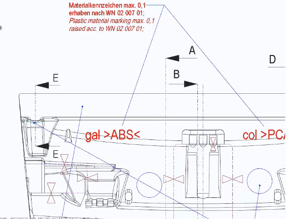

摘要: 选择所需的“注解”(Note) 放置选项后,注解文本框预览即会连接至指针,且 在您选择不同参考并放置注解时会发生移动。这样可以方便您在放置注解前查看要放置注解的位置。您可以在“图形”窗口中向注解直接添加文本。 ...
视频简介
功能区提供了不同放置选项的注解命令。 用户界面位置:单击“注释”(Annotate) ▶ “注解”(Note)。
功能区中包含“注解”(Note)    的不同放置选项:
•“独立注解”(Unattached Note)
•“偏移注解”(Offset Note)
•“项上注解”(On Item Note)
•“切向引线注解”(Tangent Leader Note)
•“法向引线注解”(Normal Leader Note)
•“引线注解”(Leader Note)
选择所需的“注解”(Note)  放置选项后,注解文本框预览即会连接至指针,且 在您选择不同参考并放置注解时会发生移动。这样可以方便您在放置注解前查看要放置注解的位置。您可以在“图形”窗口中向注解直接添加文本。还可 以单击“格式”(Format) ▶ “来自文件的注解”(Note from File) 从文件输入注解文 本。例如,您可以启动注解,从文件检索某些文本,然后将此文本添加至注 解。格式化更改可通过您选择文本时随即出现的小格式化工具栏执行。单击 “格式”(Format) ▶ “插入字段”(Insert Field) 可将参数字段插入注解中。可以从绘图中的常用参数名列表中加以选择,而不必记住参数的准确语法。
