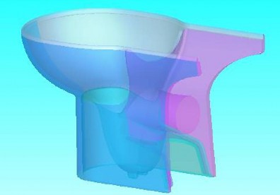

由于石膏模不需要使用模架和流道,所以就不需要做结构设计,只需要分出模具就可以了,但是由于
该产品相对来说曲面面还是比较复杂的,而 CimatronE 软件在分模的时候采用的是对面的算法,因此不管 是多么复杂或破损的曲面都能轻松解决问题(当然 CimatronE 也可以使用实体的方式分模)。通过 CimatronE 快速分模工具很快将产品分出各个部分。
图(2)分模数据

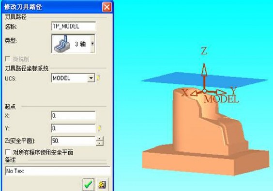

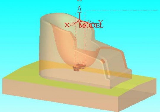

一、首先选择 3 轴编程模式,并设置安全平面高度 50。
图(4)

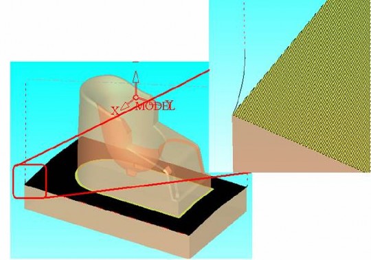

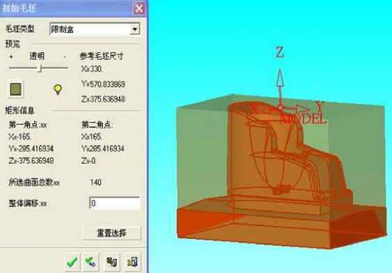

二、创建这个模具的毛坯,使用限制盒(限制盒生成新毛坯的一种方法)。
图(5)

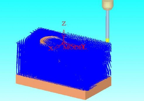

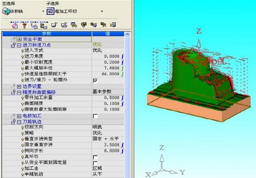

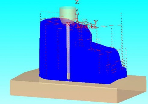

三、创建刀路轨迹,第一刀使用粗加工环形切削(新策略)25R5 的刀具,切深 3,侧向步进 13,整体余 量 0.5,公差 0.1,顺铣,螺旋进刀,螺旋角度 9°转速 2000,进给 1200。

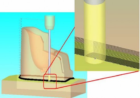

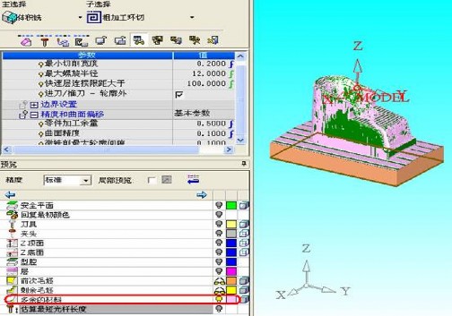

可以先将所有参数设置好,不需要计算、仿真、模拟再检测当前参数是否合理。只需要使用 CimatronE 的新功能“快速预览”能最快在十几秒钟就可以看到毛坯残留结果,如下图所示:
图(6)

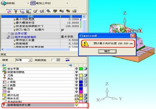

同时还可以很快的推算需要的最短刀长,它可以方便我们设置刀具的长度,优化刀具。如下图所示:
图(7)
通过上面的预览看出当前刀路轨迹符合要求,那计算生成刀路轨迹,如下图所示:
图(8) 四、二次开粗,D16R0 刀具,切深 2.5(材料是石膏,可以大切削量),侧向步进 6,余量 0.5,公差
0.1,顺铣,螺旋进刀,转速 2000,进给 1200。 刀路参数和刀路轨迹如下:
图(9)

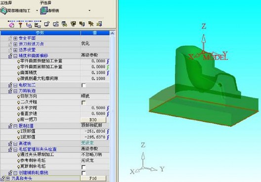

十、由于精加工使用的是 16R8 的球刀做的,所以在水平区域和垂直区域的连接处还有余料没有清完, 需要再来一个清根加工:
使用 CimatronE 的专用清根功能,D16R0 的刀具,切深和步距均给 0.5,转速 4000,进给 3000。
 图(16) 根据以上参数生成的刀路轨迹如下:
