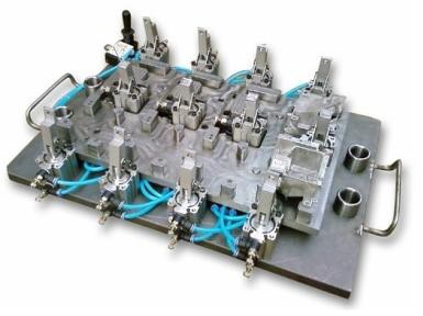

(1)夹治具(Fixture Jig)的定义:一般而言,凡是在机械制造过程中,使任何加工程序能 加速、方便辅助装置工具,均可称为夹具(Fixture)。广义的夹具可包括机器夹具,冲压夹 具,热处理夹具,焊接夹具,装配夹具等等。
(2)治具又分工装治具,检测治具两种,前者用于机械加工、焊接加工、装配等工艺便于 加工、满足精度的需求而设计的一种工装夹具;后者为检测使用,因为有些机械尺寸不便于 测量,因其形状复杂,我们只好设计专门的检测块或者检测用的针对某一种产品而设计检具。
(图 1.治具)

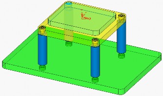

(1).在准备做支撑块设计之前先根据产品处理工艺的不同需求,可在 CimatronE 软件中设 计好相应的治具架结构,并且可以将这些治具架客自化成公司的标准件进行使用,这样可以
(图 2.CimatronE 设计治具架)
(2).根据不同产品处理工艺,调用现成合适的治具架结构(本案例调用上升式治具架结构)

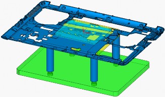

(3).调入需要做支撑块设计的产品至合适的位置:
(图 4.调入产品图)

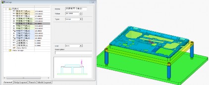

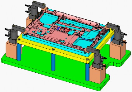

(4).由于针对的产品大小形状都不统一,所以加载产品以后需要根据不同的产品尺寸再调整
整套治具架的相关尺寸,在 CimatronE 软件中采用专业的装配尺寸对话框,可以在三维状 态下调整合适的结构尺寸:
(图 5.调整整套治具架尺寸)

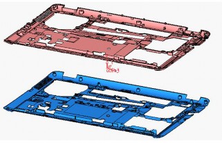

(5).支撑块的设计,在传统治具设计过程中支撑块采用的是压板和支撑块在一起进行设计, 当进行支撑块的设计的时候不方便观察上压板是否干涉支撑块的相关位置,同理做压板设计 的时候也不方便观察支撑块是否干涉,为了避免此问题在 CimatronE 全 3D 治具设计中出 现,我们推荐采用快速分模将产品快速的分出上下两个部分,分别进行上压板和支撑块的设 计,这样就可以分别隐藏上下面进行压板和支撑块的设计:

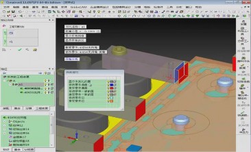

(图 6.分出上下面) (6).在创建支撑块主体之前先创建让位槽,传统创建让位区域采用在 2D 环境下手动绘制草 图,在 2D 环境下创建让位区域对设计师的经验要求非常高,且出错率较高,当导入 3D 软 件中设计好支撑块主体以后再需要修改让位区域就非常麻烦,因为尺寸参数不能关联。 CimatronE 全 3D 设计采用的是利用让位标准件和随形线框功能,并且参数可以相互关联 便于后期的修改:
(图 7.设计让位)

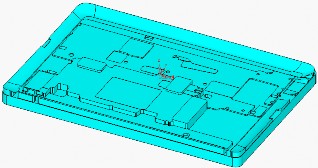

(7).创建支撑块主体,结合 CimatronE 全 3D 造型设计以及仿形切割实体功能,快速创建 支撑块主体:
(图 8.设计支撑块)

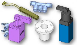

(8).在完成让位槽和支撑块主体设计之后,就需要添加相应的组件完成整套治具的设计,像
汽缸、电子眼、五通、加热棒、轴承套等均可在 CimatronE 软件中定义为标准件或非标件, 然后在治具装配设计的时候只需要加载即可。
(图 9.自定义标准件)
另外,CimatronE 软件自带多大 30 多种标准件,通用的螺栓螺帽均可直接调取使用:
(图 10.调入自带标准件)

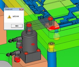

了保证每个装配件之间不发生干涉,CimatronE 软件支持每个部件之间的干涉检查分析, 可以快速直观的看到每个部件之间的干涉且可以显示局部细节情况:
(图 11.干涉检查分析)
找到干涉区域,并可快速的修改。

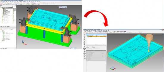

4.CAM 制造
为了使得企业在治具设计制造的过程中实现由设计到加工一体化操作,CimatronE 软 件可以在治具设计完成以后将相应的各个零配件一键切换到 NC 模式下,进行编程,相同软 件之间的操作可以极大的减少数据转换造成的数据错误:
(图 14.CAD-CAM 转换)
