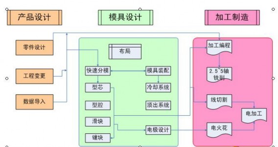

如下图 1 所示,CimatronE 为模具行业提供了专业 CAD/CAM
解决方案:
图 1
CimatronE 涵盖了产品设计,数据转换,模具设计,电极设计和 加工,模具零件本身的数控编程,二维图纸生成等模具设计、制造
的全部工具。下面以具体产品的模具设计为例说明 CimatronE 在模具 设计、制造全过程的解决方案。

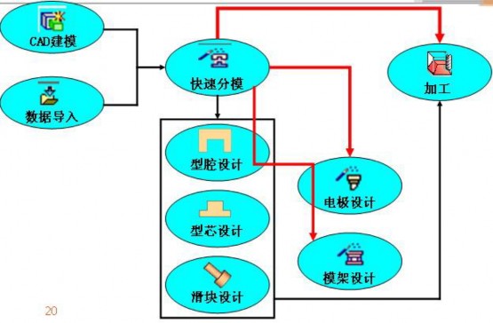

5)支持并行工程,可以满足模具设计、制造过程中多人分工协 作,在不同空间、地点,同时对模具的各个部件展开工作,提高模 具设计、制造效率,大大缩短模具的交付时间(图 2)。
图 2
6)丰富的标准模架库--Hasco、Dme、Misumi、Futaba、LKM(龙 记)等,其中 Futaba,LKM,Misumi 在国内模具企业广泛应用。模具 标准件库,包括浇注系统,顶出系统,冷却系统,导向系统等,使 得模具机构设计、模具装配变得简单、方便,同时大量的标准模 架、标准件的使用,节约这部分零部件的设计、制造时间,而且便 于模具企业管理的标准化,有利于模具企业的快速发展。

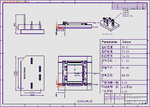

4)自动生成电极图纸功能,图纸中提供了电极毛坯的尺寸规格、 电极的放电间隙值、平动间隙值及电极在放电加工中的相对坐标位 置。用于电极毛坯的准备,点击加工,放电加工前的准确定位来参
考。

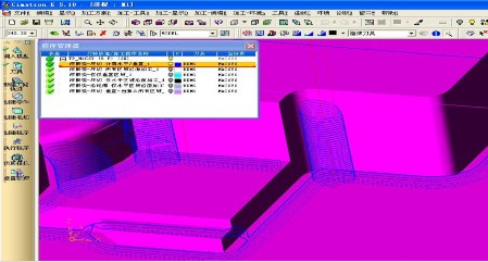

5) 自动清根功能 自动识别需要清根部位,与毛坯残留知识相结合,根据前一把刀
参数自动计算清根路径、清根的起始位置点,水平部分、垂直部分 采用不同的清根策略,保证清根质量;而且高效、安全,永无过 切。如图 4

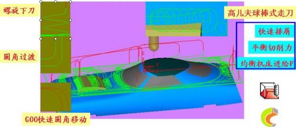

图 4 6) 提供丰富的高速铣削(HSM)策略
摆线加工,圆弧连刀,随形加工,自动分层细化余量,根据切削 载荷变化自动调节进给速率等,通过与后置处理相结合实现样条逼 近、圆弧逼近走刀路径。提高加工效率和零件的表面质量。
