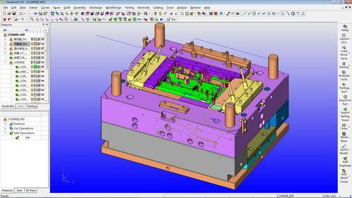

今年初,专业的 3C 产品机械制造商——巨腾国际控股有限公司通过详细的 比较、深入的试用及综合的思考,最终采用了 CimatronE 解决方案。该集团为其 下属的各个模具事业处均装备了 CimatronE9 软件,使各个模具事业处从此实现 数据转换、快速拆模、模具结构设计、电极设计、NC 编程的模具设计制造全 3D 化流程。
与此前集团使用另一款模具设计软件并结合 2D 制图共同完成模具设计的工 作方式相比,CimatronE9 提供的全 3D 化模具设计模式为其在如笔记本电脑 A、 B、C、D 等大件的模具设计上缩短了约 20%的时间,在小件设计上则可省去一 人工作的成本而设计时间基本相同,并对于整个模具项目也缩短了交货周期。

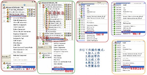

对于大中件的模具,以往采取一人负责拆模、一人负责模具结构的工 作模式。现在 CimatronE 提供了协同工作的管理模式,多名工程师能同时 处理同一模具项目。每位工程师在自己电脑中可以看到,只有自己分配到 的任务文档是可读写状态的,而其它文档是只读状态。这就保证了共同工 作的不冲突、不重复。
当有些造型复杂的模具项目造成协同工作的双方的工作量明显不均衡 时,工作量少的一方完全有能力为另一方承担部分设计工作。

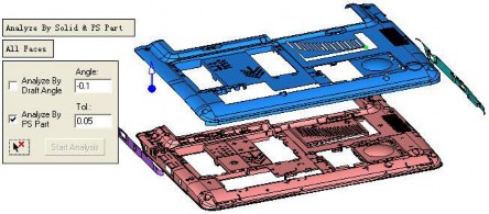

2. 快速分模
CimatronE 的分模不必基于完全封闭的实体,任何造型哪怕含有烂面、 破面,CimatronE 都能快速地将其分开。这就取消了必须在项目开始初期就 要对产品数据质量做修复的限制。以往修复数据质量不好的产品可能需要 花一天甚至更多的时间,而其它岗位的工作只能停滞等待。而现在设计模 架、备料、设计部分镶件斜顶等很多工作就无需因产品数据修复而等待
了。

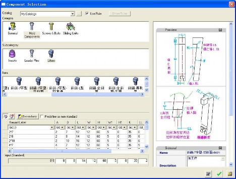

3. 客制化的模架和标准件
CimatronE 除了软件自带的 LKM、Futba、Hassco 等三十多种品牌模架 或标准件 3D 外,也支持客户创建适合自身使用的模架和标准件。这些模 架、标准件能在每次模具设计时被直接调用,其参数可以被调整,也能和 其它参数进行关联。所以每次模具设计只要用一两分钟的时间来设定少量 的、不超过三十个的参数,整套模架及其大部分标准件便能调整准确。这 与以往结构人员用 2D 软件绘制组立图相比,显著地节约了结构设计时间。

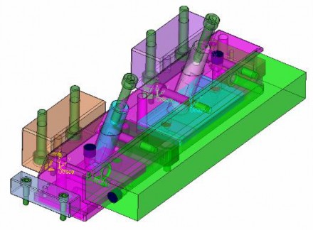

结构固定的机构,如滑块机构、锁模块机构等等还能以一个小装配的 方式加载到模具上,即同时加载多个零件,节省了反复调取文档的操作时 间。
标准件,包括组件和单件都自带了孔槽切割体。在标准件加载的同 时,模板上的孔或槽就自动被切割完成,而这些孔槽已经包含了必要的避 让空间,而不仅仅是在模板上切割出和标准件一模一样的造型。同时,这 些孔槽与标准件是关联的,标准件修改尺寸或移动位置,孔槽也能自动做 相应的改动。这就完全避免了单纯的 2D 设计在对逐个板件文档进行修改时 有遗漏或误改的可能性。
此外,使用标准件插入的方式,也提高了公司库存标准件的使用率。

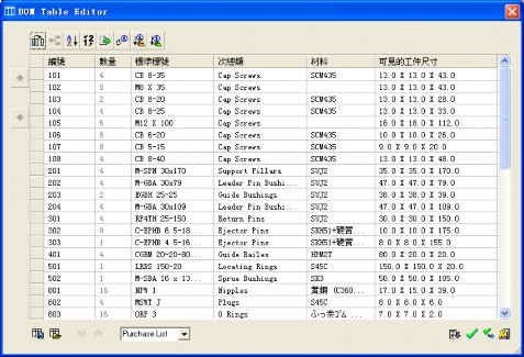

4. 自动生成 BOM 表
CimatronE 能在设计过程的任意时刻实时、自动、一键式地生成 Excel 等格式的 BOM 表。因此项目开始初期,实时地输出一次 BOM 表即可用于 模架板件的备料。到设计中期,约第二天时,再次输出 BOM 表即可用于镶 件、斜顶等零件的备料。设计结束时再次输出最终的 BOM 表以配合仓库和 现场指导相关工作。
该功能既省去了大量人工清点计算零件数量的时间,同时也确保了数 据的准确性,不会因人为失误填错 BOM 表而导致材料成本和加工成本的 损失。
