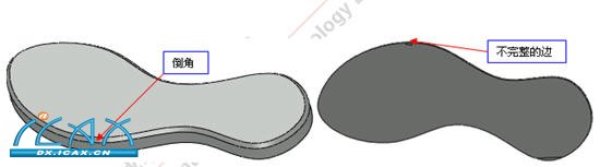

输入Parasolid文件“Face_Fillet.x_t”,如图4-26所示。
一边的全角和另一边的不完整的边线,使得边线圆角不能应用于该零件。

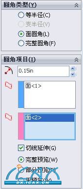

单击“圆角” ,在【圆角类型】选项组中选择【面圆角】选项。激活【面组1】选择框,选择边线带倒角的平面。
激活【面组2】选择框选择另一个面,选择侧面。设置【半径】为0.15in,单击【确定】,创建圆角,如图4-27所示。

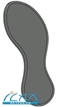

翻转该零件,使能够看到有两个小的切除的那一面。创建类似于上一步在另一侧创建的圆角,如图4-28所示。
