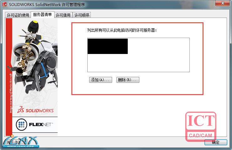

1.     传统的修改方式:
需要客户端用户到每台电脑上,找到开始-SOLIDWORKS-SOLIDWORKS工具-SOLIDWORKSsolidnetwork 许可管理程序进行修改服务器清单。
2.     笔者推荐的方式:

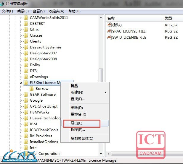

其 实笔者的方法也是从第一种方法的原理中提取出来,第一种传统修改方式,虽然在许可管理程序中进行修改,但其实修改之后,其后台是会将其修改进注册表中相应 的路径HKEY_LOCAL_MACHINE\SOFTWARE\FLEXlmLicense Manager-SW_D_LICENSE_FILE的值。
故探索其原理之后,我们可以将其注册表进行导出保存出来,并给予名称,该名称是可以任意命名的,其格式是.reg。
接着右键编辑.reg格式文件,打开该文件,并修改SW_D_LICENSE_FILE后面相应的值, 如若有多个服务器地址时,使用英文分号进行分隔。如下图例子,修改成正确的地址保存后,将其批量发个每一个客户端的工程师,只需要双击该文件导进去,即可 修改,节省大量的操作修改。(需要有修改注册表的权限)
