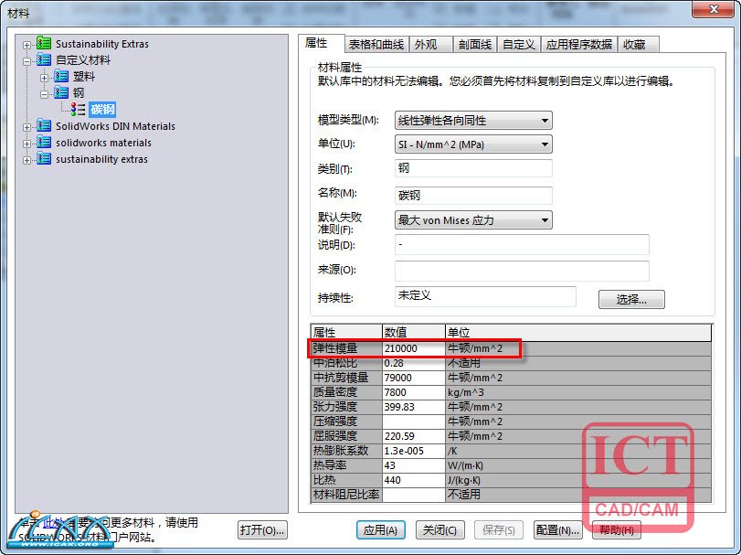

1.选择一种未知疲劳SN曲线的奥氏体钢或碳钢类型牌号的材料,并输入相应的“弹性模量”参数。该参数将用来派生疲劳SN曲线。如下图所示:
2.在进行疲劳分析时,进入材料库并打开疲劳SN曲线的选项卡,在“从材料弹性模量派生”下任意选择“基于ASME奥氏体钢曲线”或“基于ASME碳钢曲线”。如下图所示:
        目前材料库中支持ASME(美国机械工程师学会)标准的奥氏体钢和碳钢两种类型的钢的疲劳曲线的派生。如若有更好的技巧,希望各位进行分享,相信以后SOLIDWORKS会在这方面更加人性化,为我们的用户提供更加简捷方便的操作。
