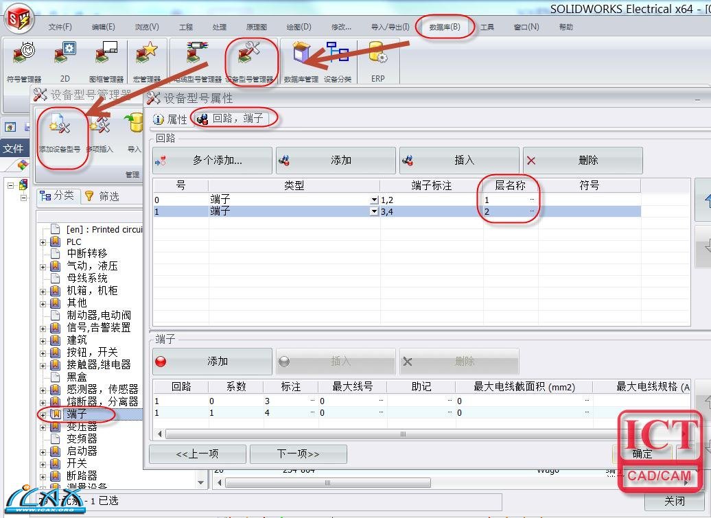

        1.我们需要在数据库---设备型号库中建立一个双层端子部件.在”回路,端子”注意它的层号,与之对应的层的回路,端子标注等信息.如下图;

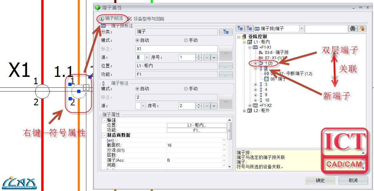

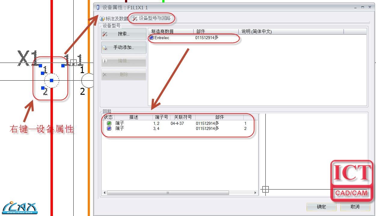

        2.双层端创建完成后.在原理图中,右键单击X1-1D 端子,为其选型,添加新建的双层端子,这时我们看到第一层已经被使用了(绿色).而第二层还未被使用(蓝色).

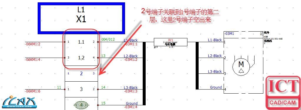

        3.在其他的端子上,可以把它关联到双层端子的第二层,选中要关联的新端子,右键--符号属性,点击X1-1的双层端子,确定.如下图所示

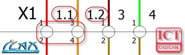

        4,双层端子的1,2层就出现在原理图中,X1-1.1是第一层,X1-1.2是第二层,如下图所示.层号,端子标注号,都保证标注唯一.
        在端子排图纸同样也可以表示出来.
