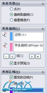

步骤7  创建第二个变形特征
显示草图“Finger   Grip”,单击“变形” 。
步骤8  创建手指握紧部分

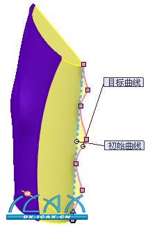

在【变形类型】选项组中选择【曲线到曲线】选项,选择模型的边线作为“初始曲线” ,选择草图“Finger  Grip”中的样条曲线作为“目标曲线” ,选择步骤5中创建的面作为【固定曲线/边线/面】 ,如图4-54所示。
如果预览中,实体不能与【目标曲线】完全吻合,可以向右移动“形状精度滑块” 。
图4-54
