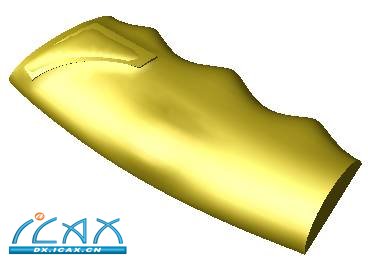

步骤9  显示结果
单击【确定】,结果如图4-55所示。这是变形的另一个实例,使用传统的方法直接创建这样的外形可能比较困难。
图4-55

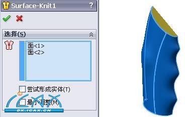

步骤10  缝合曲面
单击“缝合曲面” ,选择如图4-56所示的两个面,单击【确定】。
系统将两个面缝合在一起,生成一个单一的曲面实体。
在FeatureManager中添加了一个名为“曲面实体”的文件夹,如图4-56所示。
图4-56

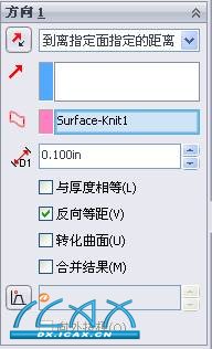

步骤11  拉伸草图
设置如图4-57所示的拉伸参数设置。打击【确定】。

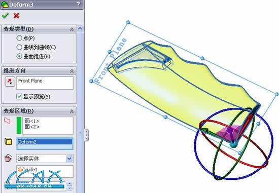

步骤13  变形
单击“变形” 。设置参数如图4-58所示。单击【确定】。
图4-58
步骤14  隐藏工具实体
在图形区域中或在实体文件夹中,或者在FeatureManager设计树中的该特征上,右键单击工具实体,从快捷菜单中选择【实体】/【隐藏】。
步骤15  显示结果
变形结果如图4-59所示。
