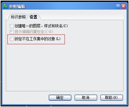

RefEdit重构
中望CAD 2011版本通过对REFEDIT命令重构,极大的提升了参照编辑的正确性,同时UNDo的正确性也得到了提 升。在正确性提升的基础上也进行了功能完善,例如嵌套选择支持框选,在编辑过程中可以在模型空间和图纸空间进行切换,通过取消勾选“ 锁定不在工作集对象”,达到编辑非工作集对象的目的。
