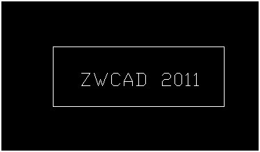

修改前图块:

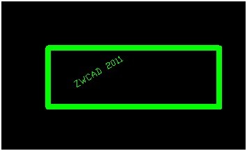

通过图块工具进行修改后:
