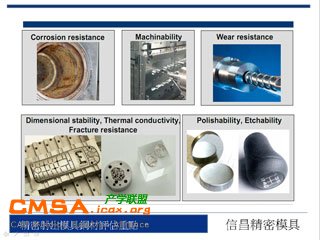

適用於具酸性氣體侵蝕的射出環境與各大型鏡面拋光模具
特色:
已熱處理預硬鋼 HRC 38~42,減少熱處理時間及變形與淬裂之風險

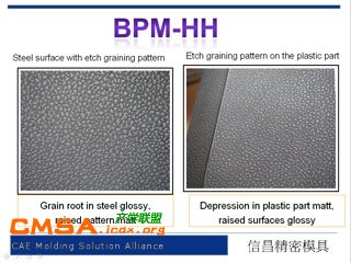

合金屬低碳高鉻高鎳,在鏡面手拋時減少橘皮及麻點拔晶跳碳問題,可用氧 化鋁拋光到#10000
鉻鎳銅合金設計,提高延展性及韌性
高熱傳導性比一般不鏽鋼低,縮短cycle-time
鉻鎳銅合金設計,提高延展性及韌性
典型應用範例:32 吋以上大尺寸面板模具、汽車車燈、後視燈
