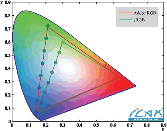

如附图一,绿色三角形代表 sRGB 颜色空间在CIE-xy 色度图里面所能表达的范围。传统的sRGB  8bit显示设备只能显示在此范围内的颜色,而实际上人眼能感知整个色域图内的所有颜色。这个巨大的差异表明一个事实,目前专业的数码相机及打印输出设备都无法满足于传统的sRGB色域,而采用更宽广的例如Adobe RGB色域避免产生瓶颈(参见图片一中红色三角形区域)。

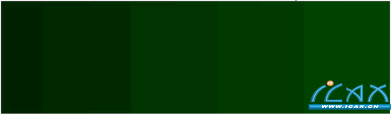

如附图四, 通常情况下6bit的原始数据需要采用8bit(0-255区间)来表达,而相应的8bit原始数据就需要用10bit来表达,也就是说,要显示一个更大的范围的色彩,并且有平滑的图像,需要使用额外更多的、更精确间隔区间所表达的颜色,就需要采用10bit(可提供0-1023区间)的显示设备来精确表达当前的颜色数值。

图片1: 图中是完整的CIE-xy色域空间图,其中绿色和红色框内是sRGB和Adobe RGB色彩标准所能表示的范围

 图片4 :  图中采用的6bit 色深来表达比较大的8bit(0-255区间)色彩空间,其中可以看到出现了色带. 类似的情况也会发生在只采用8bit的色深来表示Adobe RGB色彩空间的时候。

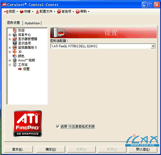

AMD公司最近发布的一系列工作站专业卡通过各种接口single-link DVI、Dual-link DVI, DisplayPort 进行输出都能支持上述不同模式的10bit显示,而采用什么接口仅取决于你显示器及显示卡所提供的连接方式。蓝宝科技作为亚太区合作伙伴当然也为大家提供最新产品。通过采用Packed-Pixel 格式,Single-Link DVI也可以输出超高解析度(例如 2560*2048)的黑白医疗诊断影象。 图片5 演示用户如何通过催化剂控制面板CCC 在OpenGL 程序下打开10bit 显示功能。
图片5: 开启10bit显示功能只需要点选“启用10位像素格式支持”选项就可以。此功能只支持工作站专业图形卡。
在选取10bit输出后系统会要求重新启动,然后打开支持10bit 的OpenGL程序就会启用此功能。接下来会以最常见的Photoshop 为例说明如何支持10bit色彩。

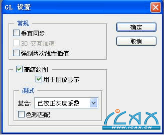

 图片7: 点选“启用OpenGL 绘图”,并进入“高级设置”内。
 图片8: 点选“高级绘图”“用于图像显示”, 把“色彩匹配”去掉。
通过Photoshop菜单简单依照图片所示步骤即可开启。其中“高级绘图”主要是指颜色匹配、复合、色调映射都利用显示卡硬件功能,而“用于图像显示”则是把显示卡硬件处理的结果用于画面显示。但“色彩匹配”要取消掉,就是因为要去掉目前操作系统不支持10bit调色板的问题。
