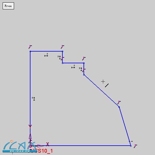

草绘,首先要确定哪一点是草图的基点,在这里,我们选用左下角的角落作为基点,并让之与坐标重合,从基点出发,用指令绘出大致形状,注意水平与垂直的约束,图只要画得有点像就行了,尺寸准不准暂不要管,

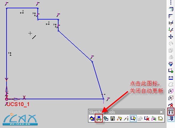

接下来打开草绘工具,把自动更新取消,意思就是我在对草图标尺寸的时候,不要让草图随尺寸自动更新,这样就算是实际尺寸与刚才我们随手画的尺寸差距很大,也不致于在标注尺寸的时候会由于自动更新而使草图杂乱无章。

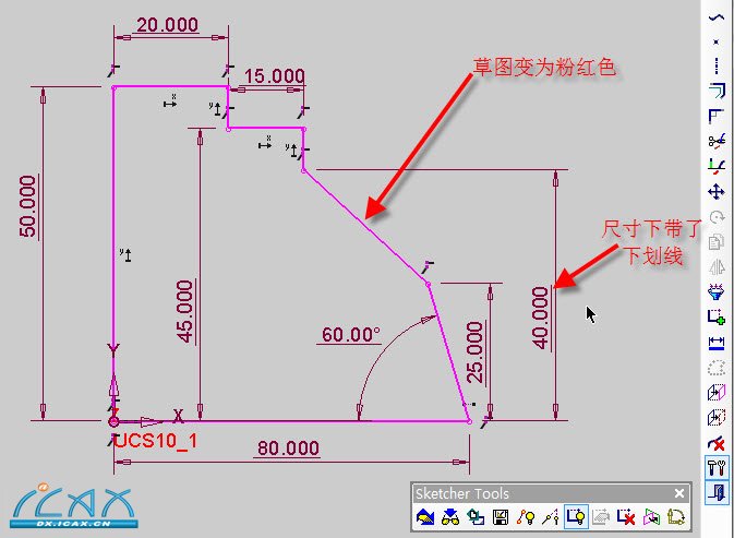

对各个部位按尺寸标好数据

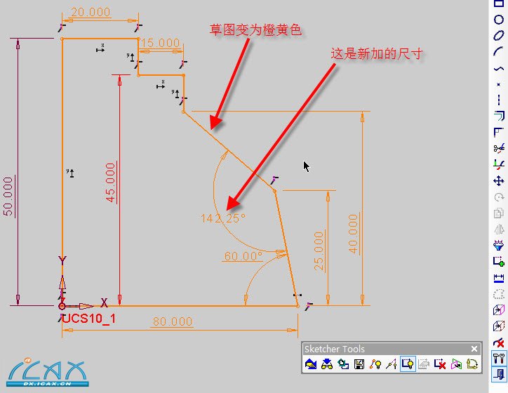

我们会发现,草图变成了粉红色,这是因为草图已经完全满约束,也就是说草图的各个部位的尺寸要求都达到足够的条件了,如果这时再对任何一个部位标尺寸或是增加约束,草图就会变成如下图的橙黄色,这就是表示过约束(过多的约束)。
回到我们正确的尺寸上来,删除那个多余的尺寸。(点选多余的那个尺寸,按键盘的delete键就可以删除。)

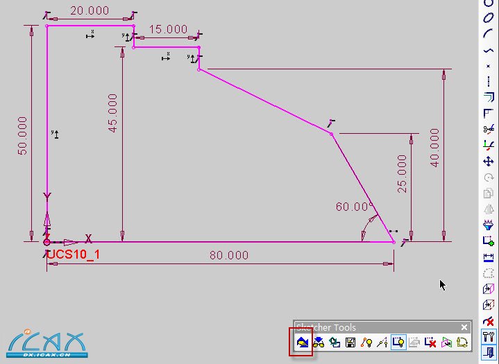

草图完全满约束时,我们再点击如图所示的更新按钮,就可以完成草图了。
