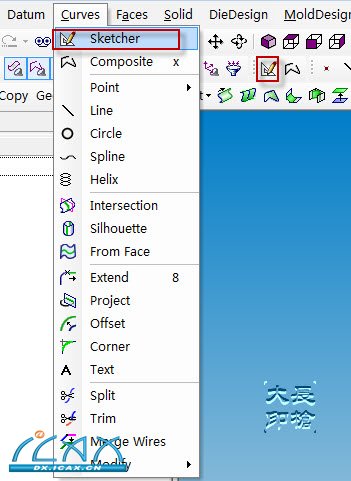

进入草图环境
进入草绘环境后,系统会要求你选择一个草绘平面
注意:如果是新建一个空文档,在文档中没有基准平面与图素的情况下,系统会直接默认选择XY平面为草绘平面。

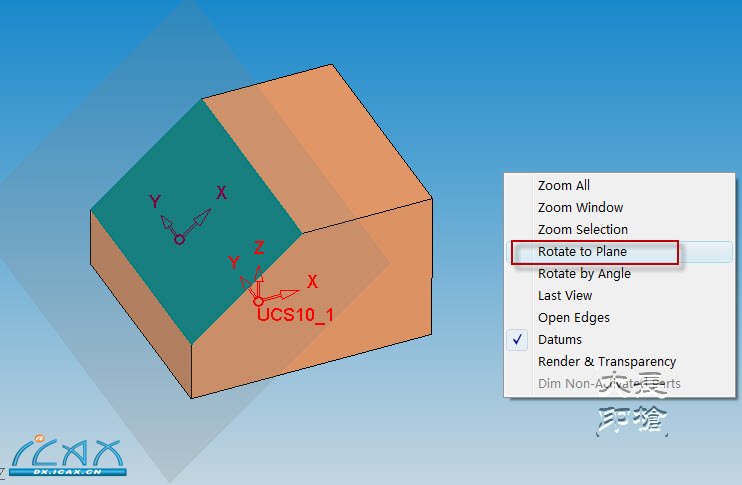

此时,我们可以借助视角图标转到想到的视角,如果选择的是斜平面而非6种常用视角能切换的角度,则可以使用下图的指令让当前视角与草绘视角一致。
如果是常用的前视图,俯视图等视角,则直接点击视角图标旋转到该视角就行了。
