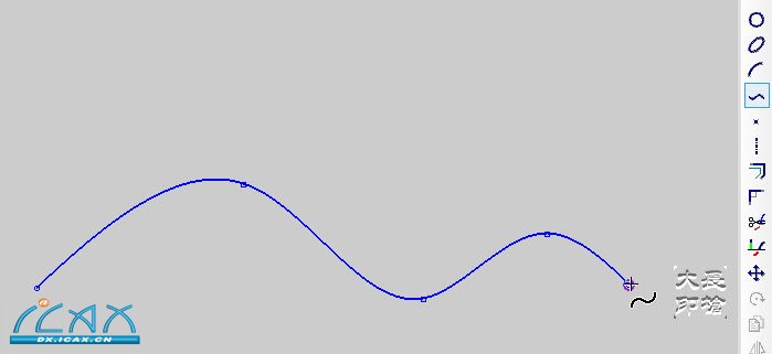

曲线:曲线的画法比较简单,只需依次定义曲线上的各个点,系统就会依次定义的各个点连接成平滑的曲线。

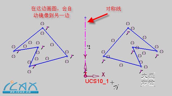

对称线:绘制出一条虚线,绘制完成后,在虚线的一边画任何图素,都会自动镜像到另一边。

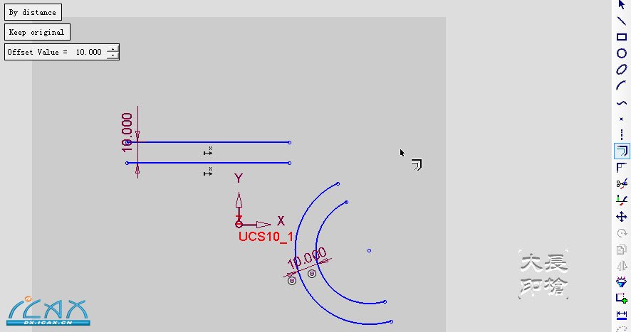

偏移:此指令可将直线,圆弧按一定距离往另一边偏移。生成的新的图素与原图素对应位置的距离完全相等。
