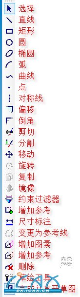

进入到草绘环境后,将会看到右边的草绘工具条,绝大部分的指令可以从图标上看用途。
选择:在要对草图中的曲线进行修改的时候,我们必须激活这个指令,用这个指令来选择要操作的曲线,可以框选。
直线:在画直线时,系统会有水平与垂直的默认约束

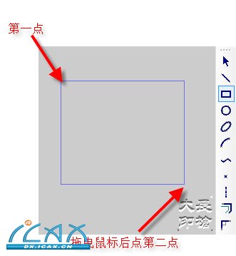

矩形:默认为点选一点,再拖曳鼠标,点选第二点,绘出矩形。
如果要绘制出固定尺寸的矩形,那么可以点选下图中的FREE,改为,DIMENSION,然后输入矩形高度与宽度,再选择矩形中心点放置。
