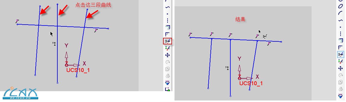

分割&延伸:既可按曲线分割曲线,也可延伸,以下是两种做法

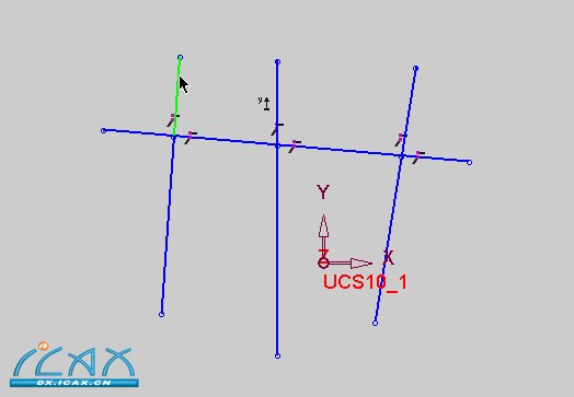

第一种,分割曲线,选择如图所示的三条曲线,再选择横向的那条曲线为切割线
三条线段全被分成了两截结果如图

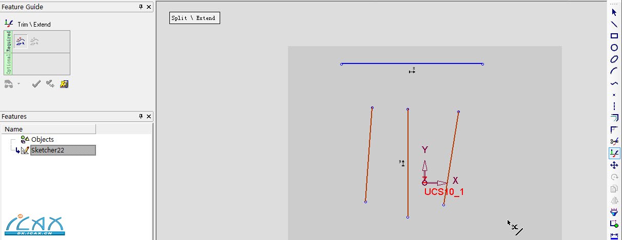

第二种,延伸曲线,与第一种相同,选择三条曲线,再选择与之分离的横向的曲线

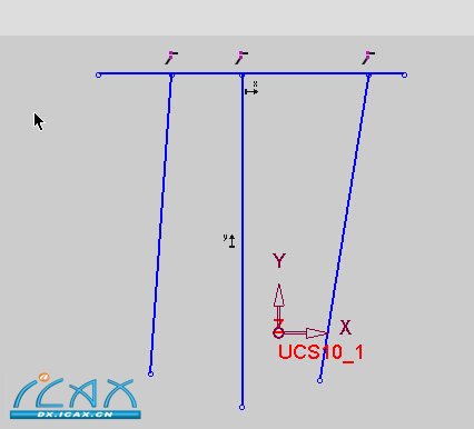

结果如图
注意:先选择的是被分割&被延伸线,而后选择的那条横向线才是分割&延伸线
