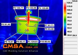

由于塑料复杂且非线性之流变特质,让模具开发与加工成型有许多难以捉摸的挑战,但如果回归到塑料材料本质来看,其中最重要的控制变因就是温度。然而,塑料成型过程就像是黑盒子往往让人雾里看花,只能凭借过去经验揣测内部运作,无法实时观察温度变化与相关问题之所在,但看不到的问题,不代表就不存在。因此,在本论文中,将介绍最新高精密温度热显像技术,此技术使用非接触及非破坏性方式来量测产品与模具温度分布,透过实际应用展示,说明如何善用此技术,了解高低温度分布,找出因温度所引起的关键问题,并且搭配CAE模拟分析,双管齐下,彻底解决问题与提高质量,进一步协助业者降低产品开发成本。

圖15 冷卻6秒溫度分佈
