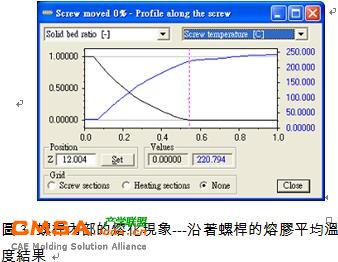

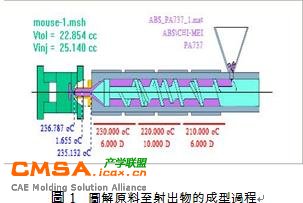

射出成型产品及制程开发中,一般着重于产品与模具之设计与开发,针对螺杆之运作与功效(screw performance),由于牵涉机理复杂性非常高,通常较少着墨。然而,实务上螺杆之运作与功效(提供熔胶温度及其质量)却深深地影响最后产品之质量。有鉴与此,本文利用全球独步之技术Moldex3D-ScrewPlus,整合射出成型程序,让读者能从螺杆运作,逐步串联至射出成型后段制程,并能进一步理解熔胶于螺杆内状态之重要性;接着再利用实务案例验证,让读者能在螺杆分析之协助下,逐步剖析不同螺杆结构与设计所造成之材料流场特性,更明确的是从螺杆之设计延伸至材料本质之剪切作动与拉伸作动,进而能回归至最后产品质量,而其最终精髓是了解如何透过螺杆模拟分析之协助,有效掌控螺杆之运作,适切地调控熔胶质量,最后达成具有竞争力之最佳制程与产品。
关键词:
螺杆塑化模拟、射出成型模拟、混炼(mixing)、螺杆之运作与功效(screw performance)
