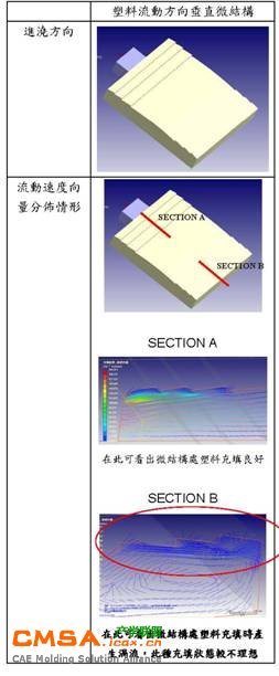

本研究主要系针对塑料集光透镜射出成型件之充填过程做模流分析之研究与探讨,用于开模前决定一优化的模具设计及配置。研究将运用模流分析软件 Moldex3D执行产品于不同流道配置、水路配置、模温、料温等状况下之模流分析,以做为先期模具设计及开发之依循。本研究的产品其特色为产品厚度1mm而微结构仅深0.1mm,并有直条型及环状型两种微结构形式并采一模四穴之配置方式,产品收缩率及翘曲变形量均会强烈影响产品之功能性,故期望于模具加工前先行得到一优化之设计,以降低后续开模后产品成型不良及减少模具设变之情况发生。
