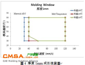

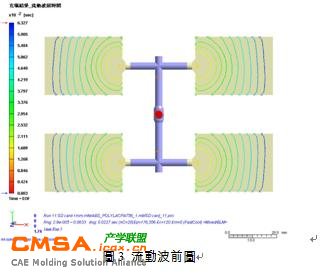

本研究针对薄件射出成形探讨射出成形制程对于薄件成形所发生之问题与尺寸精密检测,设计一可作厚度调整模具,针对不同厚度薄板状产品建立可行性高且成本低的最适当制程及建立不同厚度薄板状产品的成形窗口,研究中使用模流分析软件Moldex3D进行仿真分析,探讨不同制程对于薄件之翘曲量及模具因射出压力而变形,并搭配田口实验方法,有系统的减少实验次数来进行制程参数的研究。
研究结果显示,影响翘曲之因子会随着不同厚度之薄件而改变,降低熔胶温度及适当的保压压力有助减少翘曲变形,本研究利用田口式实验计划法找到了最小翘曲变形的制程组合,其中,厚度1mm以塑料温度为最具影响因子,厚度0.7mm与0.5mm以保压压力为最具影响力的因子。
