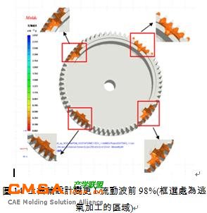

随着近年来金属材料价格的高涨,工程塑料材料由于具有低成本、容易加工成型及优越物性等优点,愈来愈多的工业产品已广泛利用工程塑料材料来进行大量制造。但是塑料材料在射出过程中,常常会有体积收缩的问题,使产品发生不尽理想的翘曲变形情况。本文中的齿轮产品由于其具有上下盖产品密合度的关系,成型后翘曲变形分析更显得格外重要。透过Moldex3D模流分析,可发现造成变形的主要原因是来自于本身肋条的连接设计,而不同的肋条设计对于翘曲变形影响皆可透过模流分析快速取得,大幅减少后续设变及试模所增加的修模成本,有效地得到改善方案。
