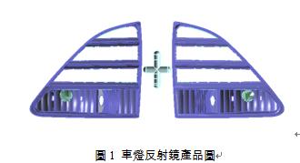

CAE模流分析应用在车灯反射镜射出成形之探讨
The Application of Simulation Analysis for Automobile Lamp Reflector Injection Molding
陈志明1、陈馨恩2
Chin-Ming Chen, Hsin-En Chen
1龙锋企业股份有限公司Eagle Eyes Traffic Ind. Co., LTD.
2科盛科技股份有限公司CoreTech System (Moldex3D) Co., Ltd
摘要
现今塑料产业为了加强本身竞争优势,除了迎合广大消费族群的需求外,也必须兼顾自身成本及时间上的考虑,因此如何大量节省传统试模时间与缩短模具开发周期就显得格外重要。运用CAE计算机试模观念,除了协助设计人员检视产品与模具设计的正确性外,并可透过模拟分析快速找出最佳的设计参数。本文利用Moldex3D模流分析技术模拟分析车灯反射镜的成形过程,透过计算机仿真了解塑料的流动历程现象,找出适当的加工成型参数,协助开发人员在模具开发前,对于产品的问题点进行改善。本文中分析的车灯反射镜,主要问题在于迟滞现象与包封等问题,透过模流分析结果,我们找出产品厚度为主要的影响,并在模具尚未生产前,立即改善此问题点,有效降低后续试模及修模的成本。
