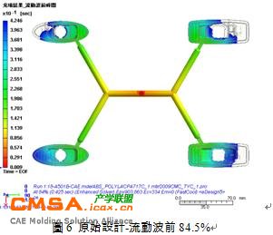

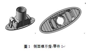

摘要
本研究因应车灯内部零组配件在设计上采多样化、产量小、小规格之需求。利用一模多穴设计型式,一次生产不同体积产品的成型概念,在对于其各模穴间的流动平衡及产品质量问题上的掌握,如果仍使用传统尝试错误的试模方式,则会因为多次的试模流程而造成不必要的成本增加;为了能在塑料模具设计与射出成型加工上,减少模具修模的成本与射出加工试模的次数,使得产品的开发成本降低及缩短射出产品的生产周期。本文主要是在模具设计初期,利用CAE模流分析软件的分析比对结果,来观察模具设计方式对于产品在射出成型生产上与产品质量上,所可能产生的问题点,并利用CAE模流分析软件搭配经验法则来找寻解决方案。藉此减少模具的修改次数,以及减少可能在射出成型上造成产品不良条件的原因,并提出解决与改善的方案。
