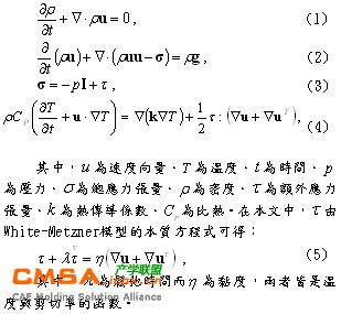

2. 数值模型
假设高分子熔胶行为为黏弹性流体,非恒温的三维流动之数学方程式可以表示如下:
体积分率函数 ,用来追踪波前的移动。 代表为空气, 为高分子熔胶,而波前的位置就是落在格点中体积分率为 的区域。体积分率随着时间的推进可以表示为下列的传输方程式:
在模穴入口处之进胶面给定充填流率或者射出压力,在模壁给定无滑移边界条件,而特别需要注意的是,在体积分率的传输方程式中,由于是双曲线式之方程式,只需给定入口边界条件。
本文,利用有限体积法(Finite Volume Method )求解各流场与应力相关之统驭方程式,而数值核心在文献[2]已经被验证可以成功的应用在射出成型充填模拟,许多实验与测试也确认了此数值核心在可靠度上与效率上的表现。
