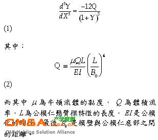

解析解[1]:
图1为一固定截面积的悬臂梁状公模仁。我们将讨论的范围限制在牛顿流体,并且忽略熔胶的固化程度。此外,我们考虑一个十分不平衡的模穴充填行为,亦即熔胶只充填至公模仁的一侧。Giacomin 以及 Hade研究此问题的解析解,并发现公模仁挠曲程度是由一个无因次化的体积流率(volumetric flow rate)来决定,他们称之为公模仁挠曲度(core deflectability)。无因次化后的公模仁偏移量Y 以及挠曲度的关系式如下:
无因次化后的公模仁偏移量计算式如下:
其中 y是公模仁偏移量。沿公模仁方向的无因次化轴向位置X 表示为:
三维数值模型:

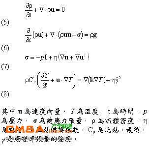

在本研究中,熔胶在充填阶段的流动压力是由以下的数学方程式计算得到。用来描述瞬时、非恒温的三维流动行为的统御方程式为:
熔胶在充填阶段的压力 p 是由算式 (7)得到。然而,此压力会产生一净侧向力于公模仁表面。因此,公模仁挠曲行为可由达到下式中的力平衡计算得到:
其中 为应力, 是熔胶压力产生的体作用力。
本研究采用有限体积法(The finite volume method )来求解各流场与应力相关之统御方程式,以解析真实三维的瞬时流体行为。数值核心在文献[2,3]已经被验证可以成功的应用在射出成型制程上的模拟。许多实验结果也验证了此数值核心技术在可靠度与效率上的表现。
