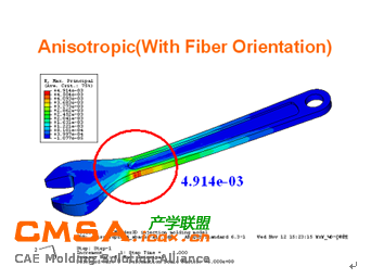

图16. 利用Moldex3D-I2界面模块可顺利将射出制程引发材料非等向性修正,再进行结构强度分析之结果
图17. 当不考虑射出制程引发之材料非等向性,直接进行结构强度分析之结果
图18. 考虑射出制程引发之材料非等向性修正,最大应变(Maximum principal strain)为4.914e-03
图19. 倘若不考虑射出制程引发之材料非等向性修正,最大应变(Maximum principal strain)为9.371e-03
